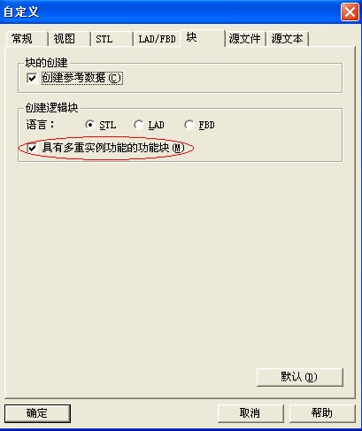

这位朋友的LAD/STL/FBD编辑器里,菜单-选项-自定义-块-创建逻辑块里具有多重实例功能的功能块可能被取消了
