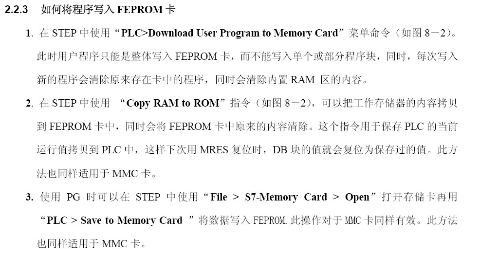

详细请参考“S7300CPU存储器介绍及存储卡使用”
http://www2.ad.siemens.com.cn/download/Upload/AS/application/A0097_S7-300CPU%E5%AD%98%E5%82%A8%E5%99%A8%E4%BB%8B%E7%BB%8D%E5%8F%8A%E5%AD%98%E5%82%A8%E5%8D%A1%E4%BD%BF%E7%94%A8.pdf
