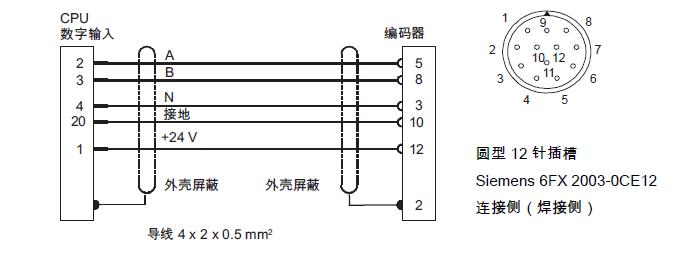

回复:300的输入模块怎么和光电编码器接线

要看哪种类型的编码器......
比如31XCPLC 接24VHTL编码器:
