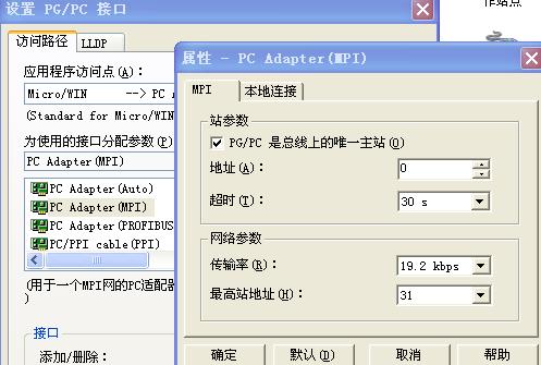

串口MPI适配器不支持PPI协议,没设计这个功能罢了,但S7-200在波特率是19.2K和187.5K时可以使用MPI协议上传下载程序。
你的意思是串口mpi适配器在19.2 187.5波特率下可以上传下载程序吗?好像通讯根本连不通啊
在PG/PC里要激活总线上唯一主站。
也就是说能用MPI电缆通过MICROWIN进行编程了吧?请看下图,是这样吧?
能在线监控程序吗?有机会试一试
