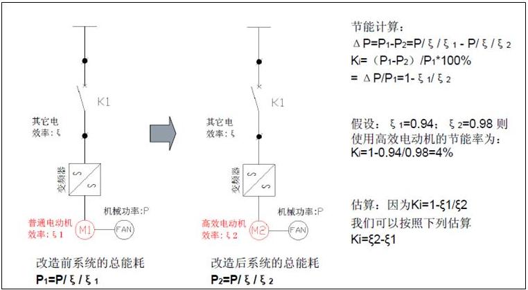

quote:以下是引用相约工控在2012-01-02 20:52:21的发言:
在电动机应用过程中,一个重要的性能指标是电动机的效率,这就需要考虑电机在使用过程中的总损耗,总损耗越小,电动机的效率也就越高。所谓节能电机(高效电机),只是一个相对的概念定义,其电机效率较普通标准电机效率高一些,也就是要尽量减少电机在使用过程中的总损耗,提高效率。基于效率比较就可以计算节能电机的性能效果,下面图中的计算就是一个节能电机性能的一个参考方法。
而在如何提高电机效率上,也就是考虑电机制造上,采用特定材质(例如较好的磁性材料),降低绕组损耗,采用摩擦小的润滑油脂等,还有采用先进的压铸工艺等,多方面降低使用中的总损耗。
