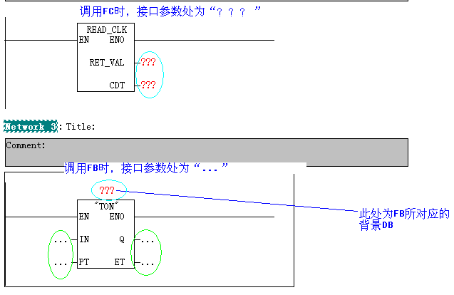

“…”省略号,即此处参数可以不用赋值也可以;
“???”问号,表示该参数必须赋值,否则程序不能被保存。
在LAD环境下调用SFC和SFB,附图说明:
