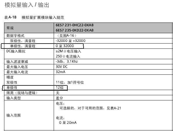

EM231模拟量模块转换精度12位的,转换出来的数字量怎么是32000呢
2的12平方=4096啊怎么能转换出32000呢。不解
