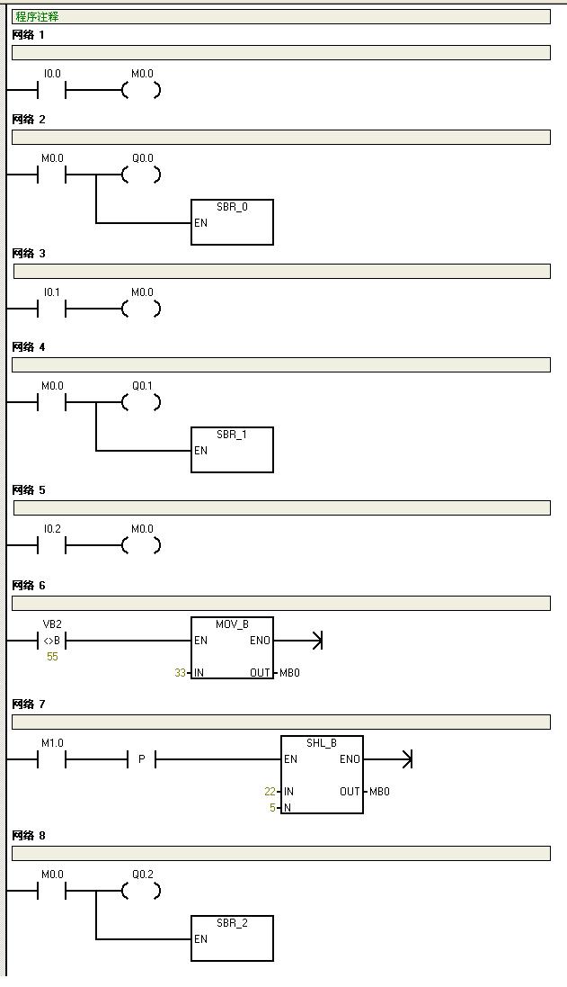

回复:PLC菜鸟发表对200PLC的认识

1 网络2里Q0.0的状态和SBR0的执行只和I0.0有关,和网络5后面的程序没关系,所以对于网络2不存在最后一个有效,网络4也是一样的。
2 以上程序M0.0多次双线圈,如果最后一个有效,哪个是最后一个?
