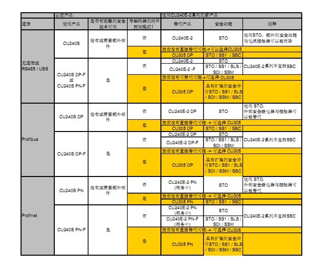

原来的控制单元CU240E和CU240S,CU240S都自带编码器接口。新出的控制单元为CU240E-2都取消了编码器接口,目前官方给出的指导是用CU305+PM240。具体可以看附件的图片。
