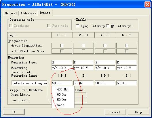

关于SM331高速模块的个人的一点认识
SM331有高速支持等时模式的模块 331-7HF01-0AB0
但是在配置的时候须有注意的是,默认的是积分频率是50hz,这样的话,是不是达不到高速的目的。
除非你将积分频率改为none后,这时才可能达到高速采集。但是如果将积分频率选择成none的话,有可能就会造成采集容易受到干扰。
以上是我的认识,大家觉得呢?
