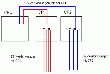

cp模块有多路复用的功能,这个功能主要是用来干什么的?
CPU 连接数不够用的时候,可以通过连接多路复用来减少连接数,更多连接会通过多路复用运行
连接多路复用意味着所有到达CP的S7连接都切换到一个连接,它最终到达CPU。
你可以参考这个:http://support.automation.siemens.com/CN/llisapi.dll?func=cslib.csinfo&lang=zh&objid=22276762&caller=view
看了一下文档,还是有点不大明白。如上图所示多路复用的红颜色和绿颜色的是不是可以配置成连接触摸屏的呢?多路复用是不是对op和pg的资源不管用。只是对s7—communication的资源能够扩展。
另外一个问题我设置好了cp属性的多路复用。在netpro中如何体现通过是多路复用的,还是不是多路复用的呢?
操作站OP应该也能使用多路复用 需要指定CP板所在的槽号 (文档中指明了双边S7)。
这些连接会通过多路复用运行,即CPU仅预留一个资源。但不会显示在属性中。
需要指定cp所在的槽号?平常我们配置的时候,不会也都写槽号吗?
文档中的双边和单边是什么意思?双边是在通信双方都配置,单边是只在一方做配置吗?
如果是单边通信就话,就不能用多路复用了?
