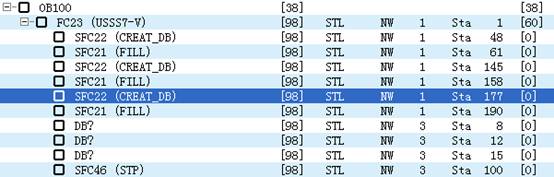

用户数据块DB100是通过系统功能块SFC22自动建立的(见下图)。
在CPU的work memory里面没有该DB块时,数据块在CPU启动时会自动被创建。

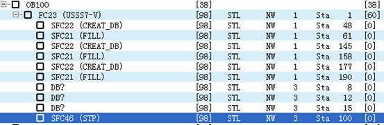

但是如果该DB在CPU的工作存储区中已经存在, CPU启动时不会自动更新DB块的容量。如果新的DB块比之前DB块的数据容量小,系统不会报任何错误;但是如果新的DB块比之前的容量增大了, CPU程序无法访问到这些增加的数据区域,因此CPU就会报错

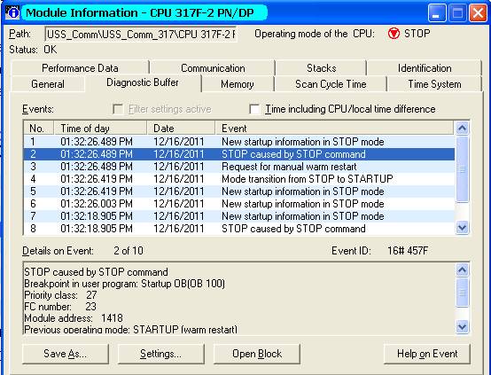

(见下图)
由于在FC23中调用了系统功能块SFC 46(CPU停止功能块),造成CPU无法启动。(见下图)
您可以在线将对应DB块删除,重启CPU,让系统将对应的DB块重新生成一下就可以了。
