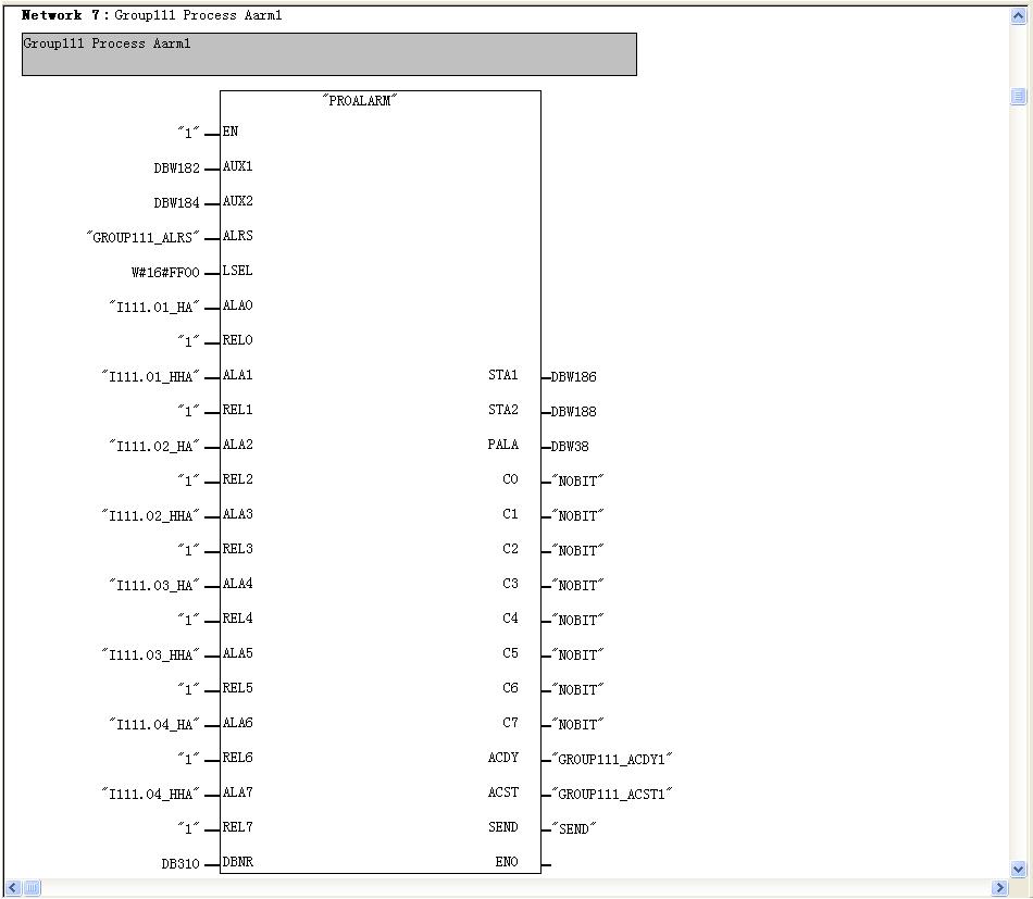

呵呵,如果有几千、上万个报警,我到建议做一个专门处理过程报警的FC,并且也把与上位的接口也做在其中,这样做结构清晰,需要增加时,复制一个FC修改一下实参就可以了,扩展容易,维护简单!可参考贴图:
说得太轻松了点,照你的做法,256个报警也得修改32次吧?
有木有开个数据块,无论多少报警一次搞掂的?
呵呵,向“组织”汇报^_^,处理这么多数据,当然要开个数据块哈;在真实项目中,在程序中报警信息是离散的,不可能一次处理完,还是需要有策略地去处理:“分批重复处理”。呵呵,其实做这个过程报警(PROALARM)FC的时候并不轻松,比较烦,是个很枯燥的活儿,考虑的事情也是比较多的。比如是状态0报警还是状态1报警(报警类型)、报警的确认、报警是被确认过的还是刚发生的(静态还是动态)、报警通道开启和关闭、报警收集、整理、打包存到一起(送给上位)、还要考虑FC的可移植性........代码写好测试好就能用了。等用的时候确实就轻松了(先苦后甜)^_^,就是重复调用赋实参的活儿。汇报完毕,版主深夜指点,不甚感激!不足之处还请Zane班和大家指正。
