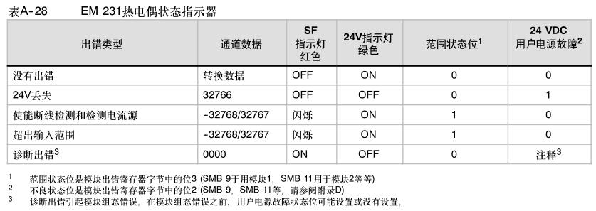

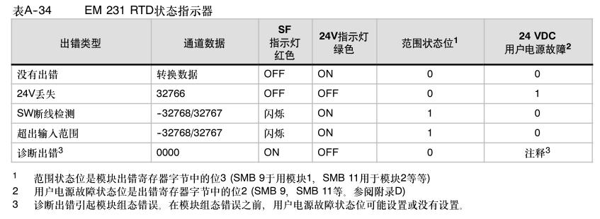

S7-200可编程序控制器系统手册(2008版)上面都有详细说明:
