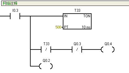

谢谢凌飞翼大侠,你贴的程序我已测试可以正常监控,但是我把程序稍作改动下装,提示再次出现,如图
这样改动后还是出现错误提示。

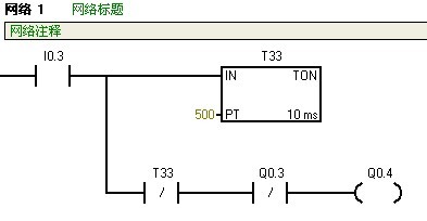

在第三行添线圈q0.0之后,程序又能正常监控了,如图:
崩溃了,到底是什么原因,大家进来的都来测试一下看你们会出现这种情况吗
