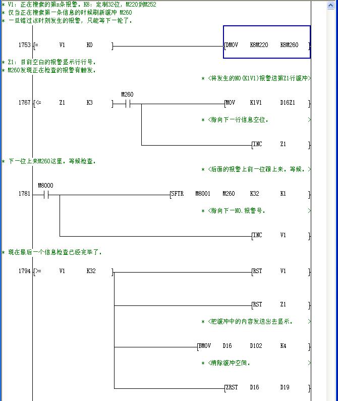

我用三菱2N的做过类似的程序。
程序作用是在连续的若干个报警标志点里逐位搜索被置1的报警。然后通过四个寄存器把上述的最多4个报警的报警序号保存起来。有多余4个的将忽略。到此为止我的要求达到了。
对于你的要求的话就要搜索99个标志点,并保存最多99*个报警序号。然后用3秒去读这99*个序号出来到数显,直到搜索到没有报警的序号,再由头开始搜索。
