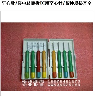

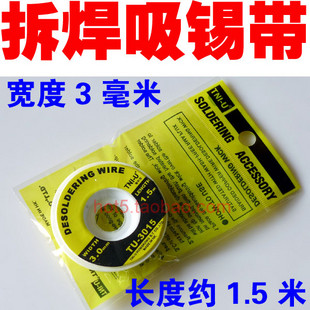

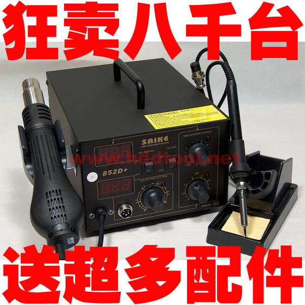

自己换是可以的,提示:需要准备质量好的带接地的电烙铁(或修手机的那种热风焊枪)、好焊锡丝。
造成这种困境是因为设备管理不到位,受制于人了。
能否推荐一个此类电烙铁型号?多谢了。管理不到位没办法,因为我工作之前的项目了,替别人买单了。。。。。。
电烙铁好当然是条件,但还是比较难拆难焊的。第一次基本会连焊盘也拆下来,就废了。有维修用的拆焊台,可能保险点。
可能失败原因:
焊锡没处理干净就起拔继电器-----您需要吸锡器或吸锡带以及空心针;
电烙铁形状不好、功率不够,导致针脚长时间受热,焊盘与pcb板分离----尽量选热风焊台(天然绝缘);
声明,以下截图非广告。
