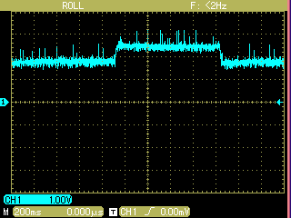

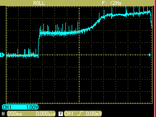

好的任斑竹。
昨天有解决了一个问题,也是用磁环解决的。之前的是因为给定通道上的干扰,双绞线绕了5、6圈基本解决问题了。前几天碰见一个更邪门的。我采反馈电压,用表一量竟然是负的,而且电压波形非常之乱。我一下就蒙了。所幸有了前次的经验,这次如法炮制,7圈,10圈,13圈,15圈,18圈。最后认为15圈效果比较好,就定为15圈的方案了。下边我把滤完波的图像发上来,未滤波的信号,等另一台不加滤波措施我再采集并发上来。
