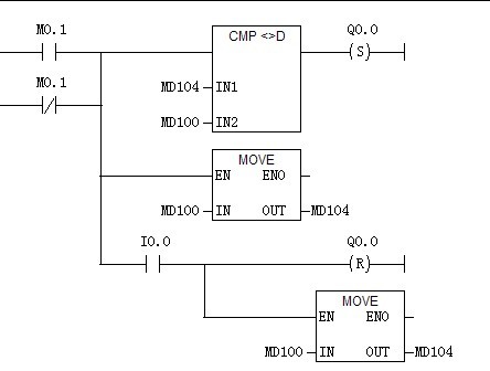

要是报警记录不会自动消失这样应该也行吧,用梯形图的凑凑热闹。觉得不等于就行了,没有必要跟上周期比较少了,还是多了。主要是对于伊兄的程序有疑问。Z斑的题不敢接,也没有能力接。
学习ing!学习!
