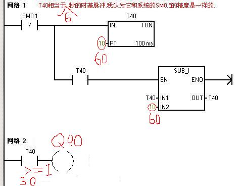

quote:以下是引用流星fly在2012-02-21 10:50:53的发言:
quote:以下是引用Lanyunsky在2012-02-21 10:48:20的发言:
quote:以下是引用winter938在2012-02-21 09:25:22的发言:
贴个图片供楼主参考,但极可能你监视时仍然得不到你想要的效果,呵呵
谢谢,热心的Winter938,可是这个SUB_I指令,我怎么在200的编程手册里找不见呢?
这个指令的梯形图同STL差别很大。STL就是“-I”
哈哈,我刚刚baidu到这个就是整数减的意思, 正准备删除呢,没想到你就给我回复了。
Anyway . Thanks so much!
