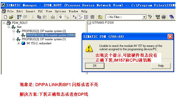

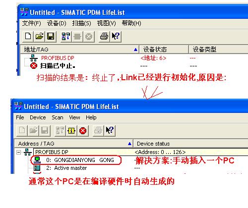

在PA总线的应用中,经常遇到无法扫描到表的情况,下面分享一下:
一. 弹出提示"The PG/PC is not set on Profibus network",这种情况往往出现在以太网路由时,直接从开始菜单里启动LifeList. 路由扫描表时应用下图来进行
二. 出现提示"Unable to reach the module IM157 via the subnet assigned to the PG/PC"
三.没有前两个提示,但是扫描终止,没有扫描到表,参考:
