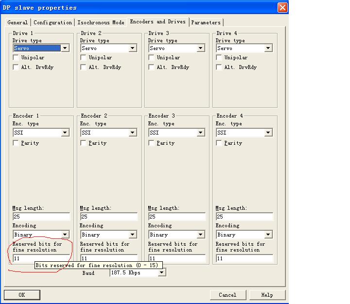

quote:以下是引用jacky_andy在2012-01-12 14:51:04的发言:
technology在配置编码器的时候,有一个高精度预留位。
实际上这个没有实际的意义,在配置的时候还必须填上,通过专家列表确实也看到编码器的数通过了高精度位的处理。但是在带有sinacos的ssi编码器的时候,感觉可能能用上,一般伺服电机带的编码器,endat和hiperface的有sina cos的通道。这个通道是将单圈细分,达到更高的精度。
但是现在上面上的ssi编码器大多数只有时钟和数据两个通道,根本没有倍频的概念。
在一开始用的时候,困扰了我好久
大家怎么认为呢?
这个问题也让我很困惑,我想这只是在TCPU中做了一个移位处理,在TCPU中进行软细分。
