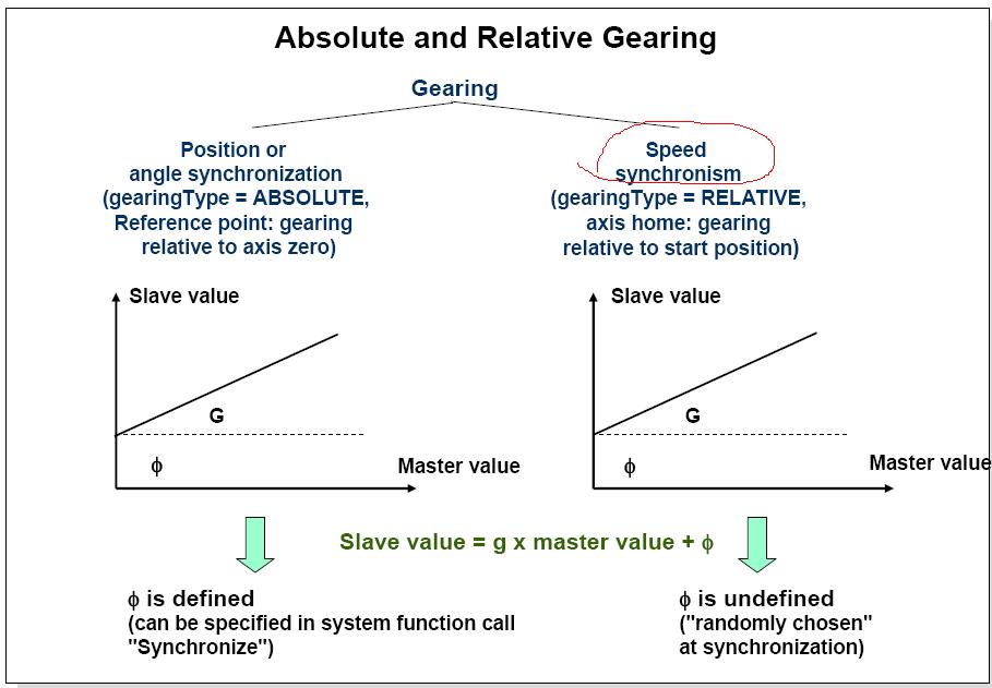

找到一份资料,从上面的图可以看出,gear同步的相对模式,实际上就是速度同步的模式。
