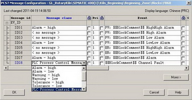

“PCS7报警机制与原理探讨”发帖都过去几个星期,但参与的人还不多,探讨不够热烈。到了快结帖的时候了,现就我个人的使用经验做个简要总结:
1、PCS7的报警系统始终是围绕着Alarm_8P(SFB35)、Alarm_8(SFB34)或Alarm(SFB33)这几个报警(Alarm)
功能块在AS侧组态完成的。
2、在AS侧的这几个Alarm功能块中可实现报警消息类型(Message class)、事件(Enent)、优先级(Priority)、消息文本(Info text)、报警确认(Acknowledgment)等功能组态,大大提高报警组态时间效率。
3、PCS7系统这种由AS侧组态实现的报警(Alarm)不仅可提高报警组态时间效率,并且由于报警源实时主动的上传至OS站,可还大大减少通讯负荷。
4、由于PCS7系统是在AS侧调用Alarm功能块组态报警(Alarm)功能,所以就必然增加了对CPU存储卡容量的需求。
