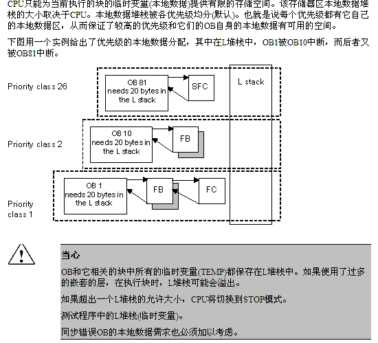

回复:关于有临时变量的fc,被别的程序打断,会出现的问题?
我心依旧555
    769
    9
    34
注册时间:2009-09-12
发布于 2012-02-24 09:13:26
8楼
从帮助文档中的这段资料看来临时变量(TEMP)都保存在L堆栈中,在发生中断时能得到有限的保护,只要L堆栈没有溢出
