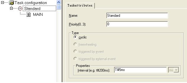

quote:以下是引用冬日在2012-02-24 16:39:44的发言:
楼上这个程序315占用的时间多少毫秒?
您的签名真震撼!
用软plc做的,办公室的老爷电脑,赛扬cpu winxp系统,扫描周期设定为5ms。德国的IEC61131-3平台。
当然我没有连接实际的io。这种平台的好处就是编程时用符号,可以做全部的逻辑。
最后,换现场使用的工业级嵌入式计算机、扫描上载IO模块、连接实际IO到符号地址。
