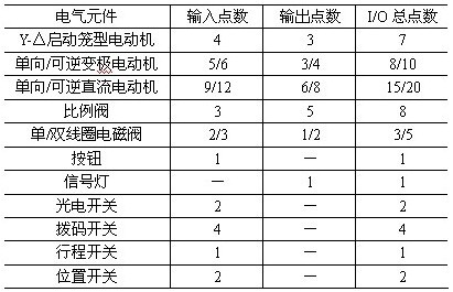

I/O点数是PLC的一项重要指标,合理的选择I/O点数即满足了系统的控制要求,又可使系统的总投资降低。大多时候先把各输入/输出设备和被控设备详细列出,然后根据常用电气元件所需PLC的I/O点数(,估算出实际I/O总点数,如下表:
