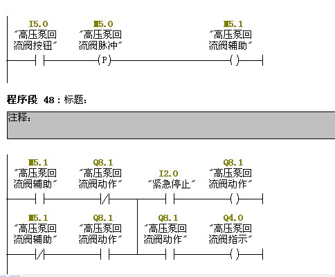

回复:单按钮电机启停程序

刚好在写程序 给你个
