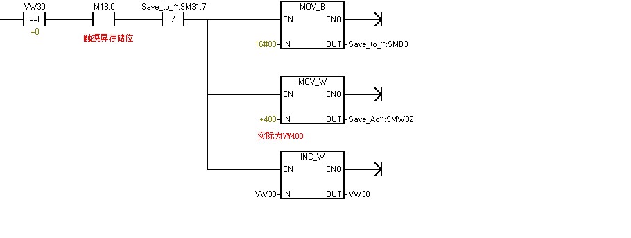

quote:以下是引用星_云在2012-02-06 22:02:49的发言:
quote:以下是引用纯属虚构在2012-02-06 18:38:05的发言:
可以设置断电保存区域或者编程实现数据的永久保存
请教一下怎样编程才能实现数据的永久保存?

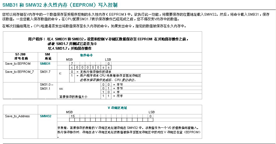

其他有什么不懂的地方可以参照SMB31和SMW32说明
