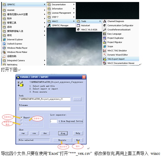

1、关于“变量导入/导出”控件要先安装wincc 6.2 SP3----?添加/删除----?选择安装或删除组件----?SMART TOOL----?变量导入导出----?安装;
安装好后就可以导变量了,导变量前先要打开wincc组态环境(运行环境不能开)----?按下图路径从”开始”菜单中打开
2.全局脚本能可以从项目文件中的“PAS”文件夹中的“.pas"文件拷贝到新项目中来就可以实现全局脚本的导入了
