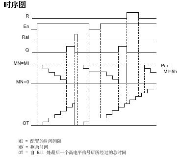

当En为低电位时,运行小时计数器应该是不工作的,即当En为低电位时,时间是不累计的;当En变为高电位时,时间接着累计。
