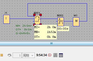

把模拟图片发出,供大家参考:
一、程序开始En高电位
二、En低电位
三、En仍然低电位
四、En处于高电位
五、两分钟过后
