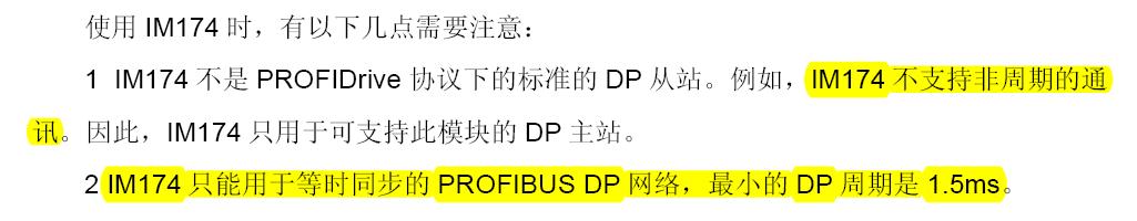

刚才找了一份资料,看到im174有这样描述
如果是这样的话,im174也接不到300plc上了,因为300plc的dp口都不支持dpdriver,只能接在400的plc上了。是不是这样呢?
