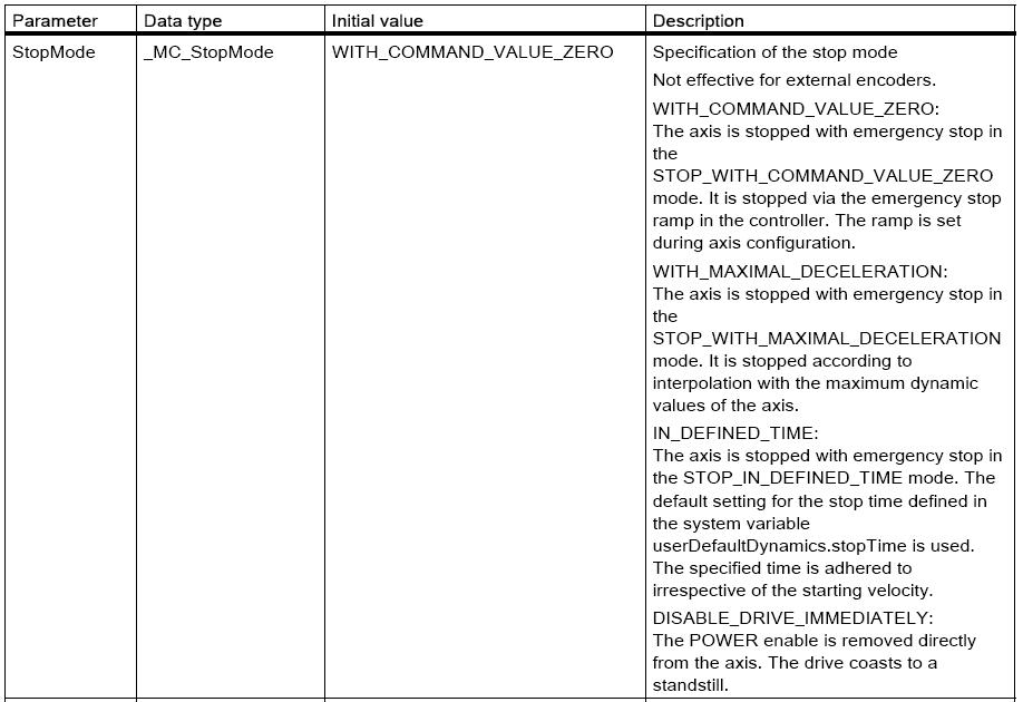

帮助看了,没有啊,我看了帮助也看了plc open 的手册
都没有,上面是我的截图,
在帮助的什么地方?谢谢你
