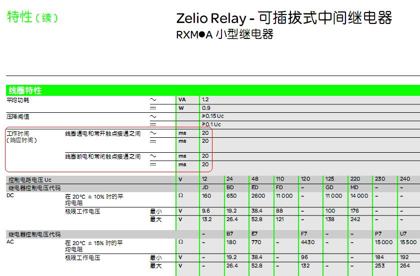

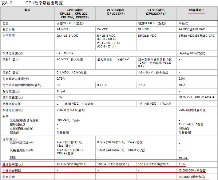

应该是微秒,50毫秒的话继电器输出应该感觉得到。下面的图片分别是施耐德继电器的特性和S7 200输出继电器的特性。
