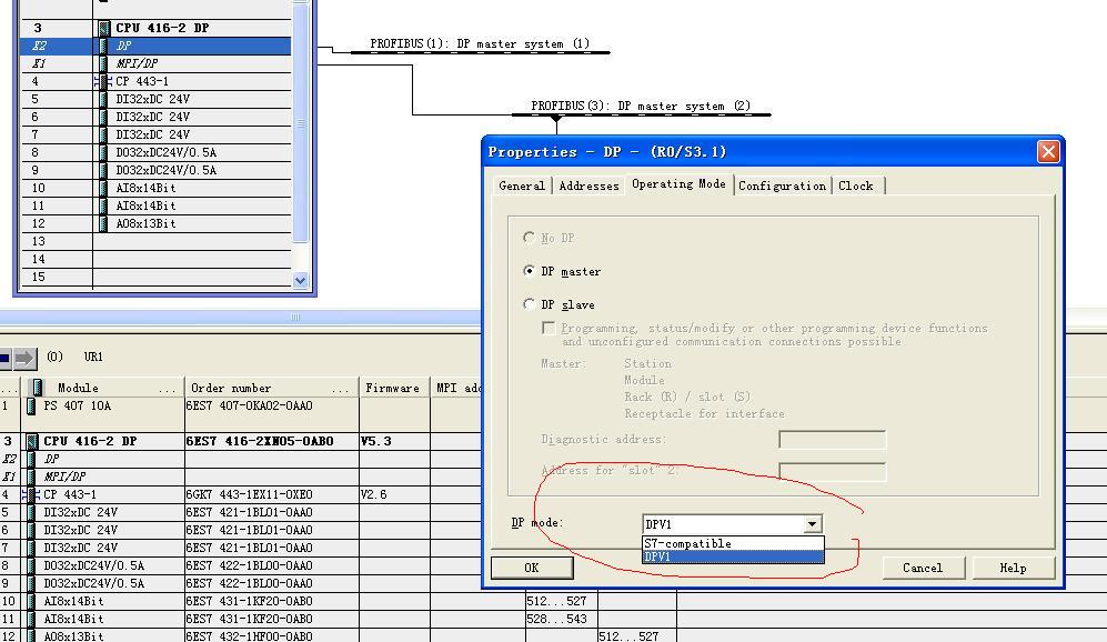

如何知道dp总线是否支持dpv2的格式
小釉
    2758
    26
    62
注册时间:2011-05-12
白金 白金 如何晋级?
如何知道dp总线是否支持dpv2的格式
987
2012-03-02 13:21:43
在dp的属性中,可以通过硬件查看是否支持dpv1,
我做了一个测试,416plc和simoiton的plc的dp口都支持dpv2
为什么在dp mode中只能显示dpv1和s7兼容呢?
