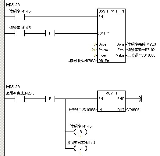

回复:如果让S7-200PLC读取西门子MM440变频器中的频率值
我是一颗小小草
    969
    44
注册时间:2009-06-18
发布于 2012-03-05 09:01:36
3楼
利用uss协议通讯编程:
