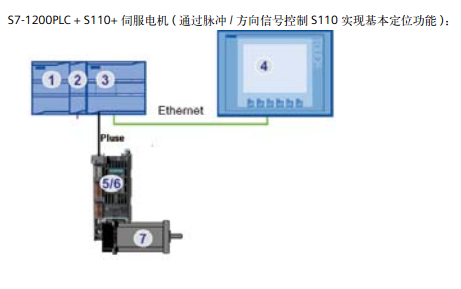

SinamicsS110产品用于基本的伺服控制,由控制单元及功率模块组成,功率范围从0.12~90kw。主要用应用为机械工程及工厂设备中的单轴定位。在SINAMICS家族中,S110位置驱动器设计与S120产品一致,但只能用于伺服控制。可使用Sizer软件进行选型配置,使用Starter或SIMOTIONSCOUT软件进行调试。CU305控制单元用于SINAMICSS110通讯及开环/闭环控制功能,它与PM340功率模块组合组成单轴驱动器。CU305通过PM-IF接口控制PM340。BOP20基本操作面板可直接安装在CU305上用于修改参数及诊断。DRIVE-CLiQ电机或传感器模块(SMC10或SMC20)也可与集成的DRIVE-CLiQ接口连接,用于运行不带DRIVE-CLiQ接口的电机。应用方案参考图如下:
