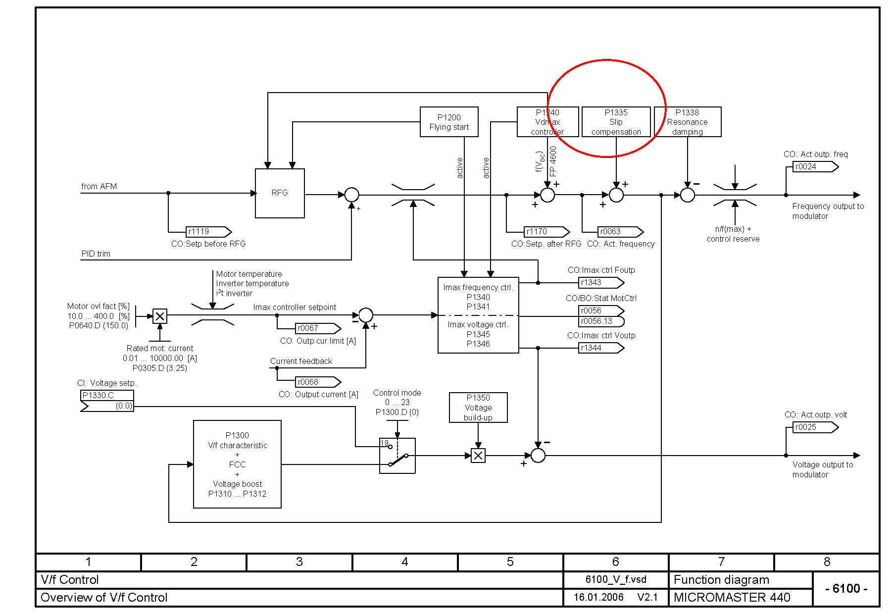

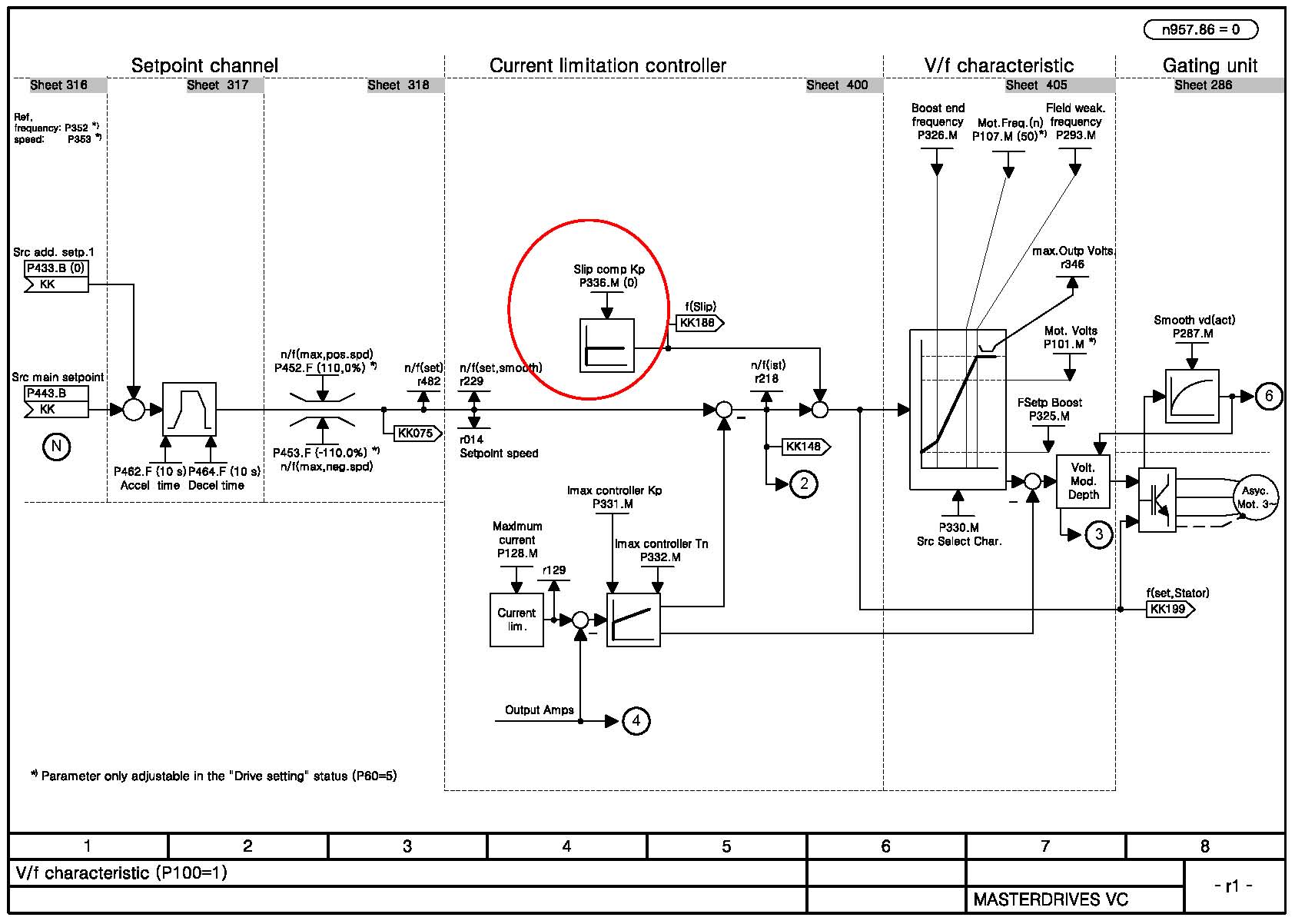

呵呵?我与1楼和2楼大侠观点大相径庭。异步电机,有转差,这个天经地义。无可厚非。但是,我们采用的是变频器控制,是转速(即便是V/F或SLVC的频率)控制,是闭环控制。不是工频直接驱动的开环控制。所以。设定50Hz,那实际转速应该是1500rpm,而不是1468rpm!
估计大家没注意过这个吧?凭想象回答问题了。嘻嘻,我希望有机会自己注意观察下,在变频器控制的时代,设定值与实际值都是按照同步转速进行的,而不是按照滑差的转速进行的。V/F控制是有滑差补偿的参数的。这个参数就是解决标量控制下,满载时滑差的转速降落问题。使转速不会因为重载(满载)而跌落。
如果是编码器反馈,那就更不用说了,转速设多少就是多少了。
见上传的图片:
这是6SE70的滑差补偿
这是MM4的滑差补偿
