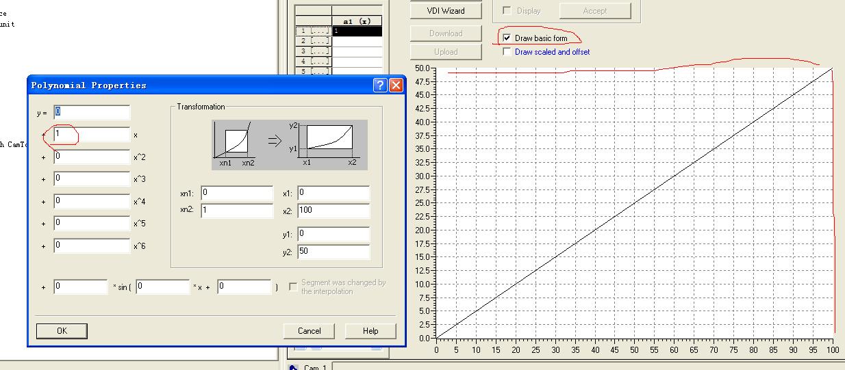

quote:以下是引用jacky_andy在2012-03-03 09:07:47的发言:
COLOR=red]3、关于您的y=x,这里输入的x1,x2,y1,y2是归一化之前的多项式取值(或显示)范围,真正的y=x对应关系应该勾选"Draw basic form"观察。 [/COLOR]
对于归一化的概念还不是很理解
附图
在图中,我点了Draw basic form,出现的曲线感觉跟多项式没有关系
我多项式中y=x 但是在填写x1和x2还有y1和y2的时候,数字是随便填的,感觉多项式根本控制不了它。
好像这个多项式没用似的。
如果单独输入数据,要求该数据是符合你定义的多项式的。你可以利用VDI工具定义多项式,再返回来看x1 x2 y1 y2出现的是什么就知道了。
