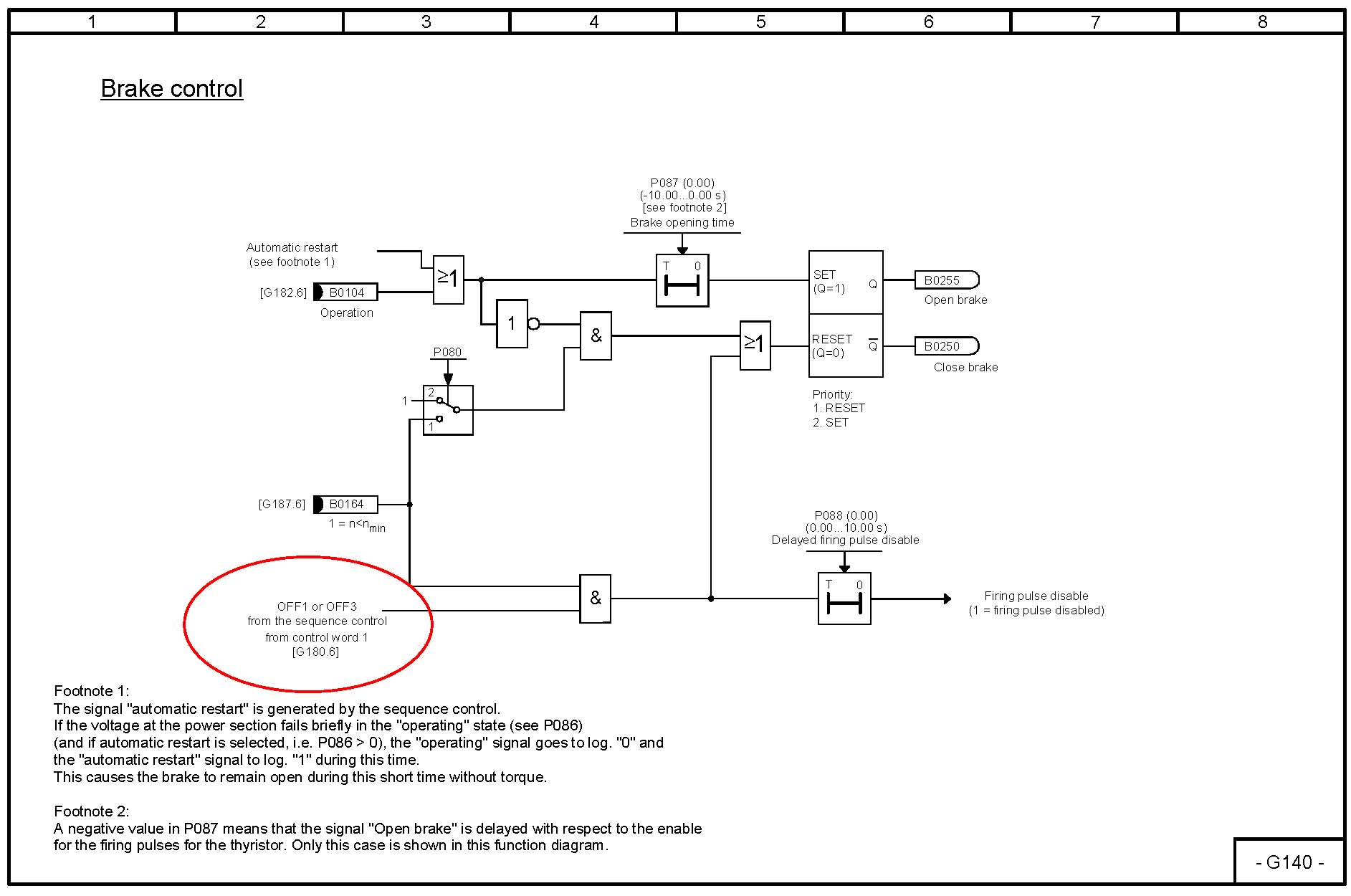

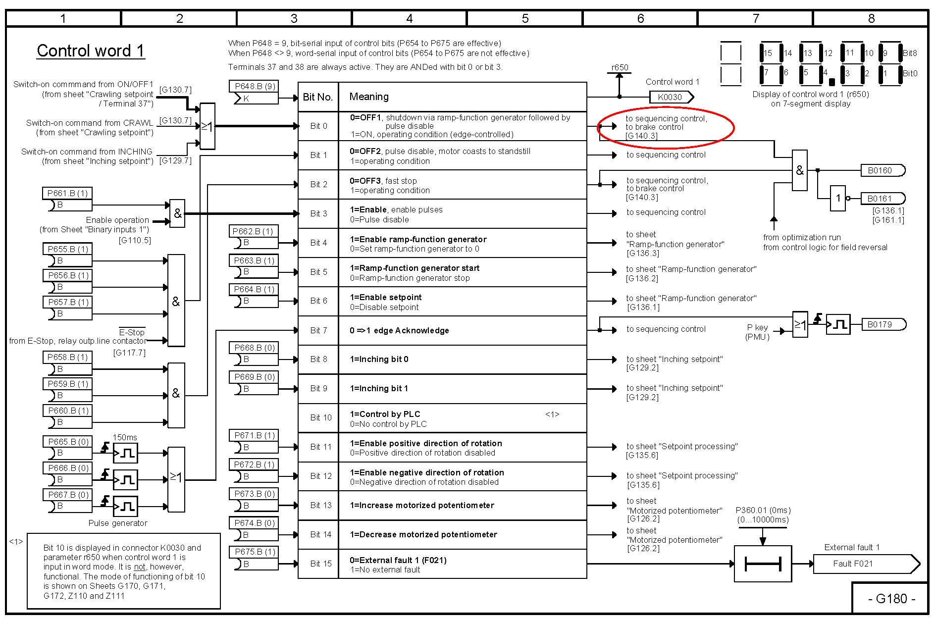

唉,咋不会看图呢?G140不是顺序控制,是抱闸控制。
