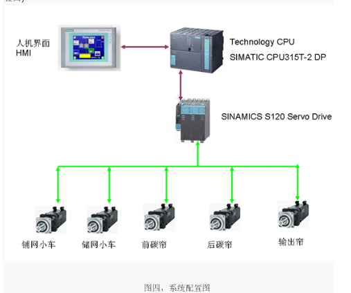

西门子SIMATIC T-CPU在高速铺网机的应用
高速铺网机是做什么的呀?S120还能带五个电机吗?学习了。。。
S120分为两种类型: DC/AC多轴驱动器与AC/AC单轴驱动器,DC/AC多轴驱动器,指整流与逆变都是独立的模块,控制单元采
用CU320,一个控制单元CU320可以同时控制一个整流、4个矢量轴或者6个伺服轴。而AC/AC单轴驱动器是指整流逆变一体
结构,控制单元为CU310 DP或者CU310 PN,一个控制单元仅能控制一个轴。
