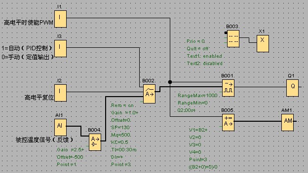

quote:以下是引用merid在2011-12-08 20:29:21的发言:
谁有 关于 温度闭环的PWM 程序 借鉴下
提供一个加热程序,供参考:请调整“PI控制器”及“ PWM ”功能块的设置,以满足工艺要求。
提示:1)请注意并确认“消息文本显示器”模块的“消息显示位置”设置是否与硬件配套;
2)AI1为PT模块的采样温度,也可采用电压或电流信号。B004用于标定采样温度。
点击此处查看附件
