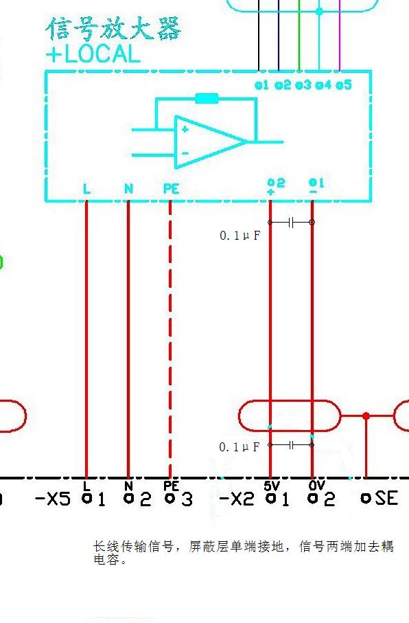

我的意见:
第一,如图示,远距离传输,两端加小电容,单端屏蔽层接地;
第二,最好是电流型输入,距离远的话,电压输入,信号容易受干扰。10m以内电压输入还行。远了就将其变成电流输入。增加其可靠性。
我见过DCS远传的(两个车间楼宇之间),用电流型输入信号,那是相当的准确,印象深刻。
补充强调:本楼的讨论仅限于模拟量信号传输,不包括数字量开关信号或脉冲信号及通讯。
