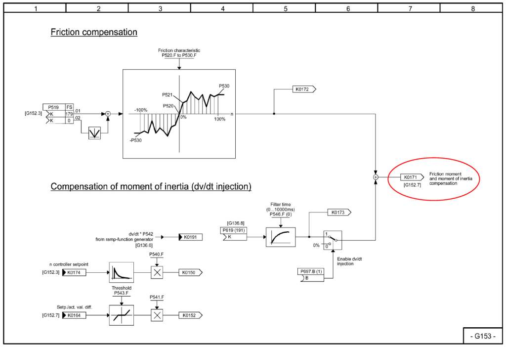

回复:电机转动惯量的计算
kdrjl
版主 西门子1847工业学习平台
    37269
    455
    1485
注册时间:2003-06-06
发布于 2012-03-14 20:45:20
8楼
看看70的功能图。6RA70自带有系统摩擦惯性补偿功能。只要在空载状态通过P051=28,然后合闸,就能自动测试系统的摩擦和惯性。然后测试结束后(系统自动停机),把参数P223=1(见功能图红圈部分),就ok了。
