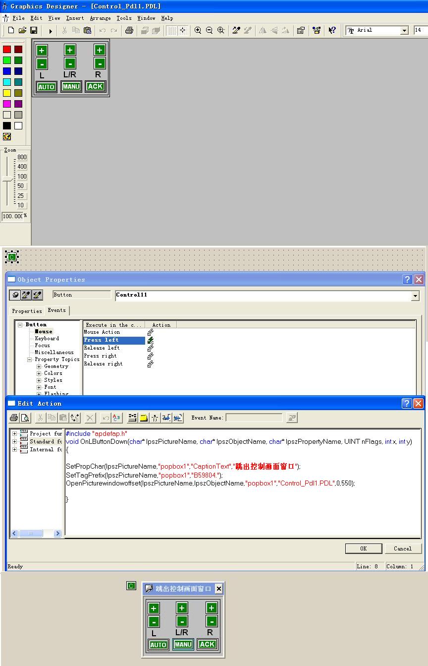

回复:如何用脚本实现一个弹出框,上面能实现手自动启动停止和一切需要的数据和操作,而你只要改变下弹出框的名字就能实现以上的功能

我的思路和“城外之人”版主相似:
1、先做个控制画面,连接好对应的变量,
2、然后在主画面、子画面上做个按钮,按钮里面写点脚本,
3、激活WinCC,测试一下功能。简单做了一个东西,可参考贴图:
