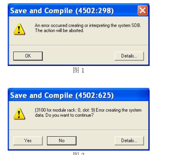

STEP7硬件组态CP343-1以太网通信模块时报错4502:298和4502:625,

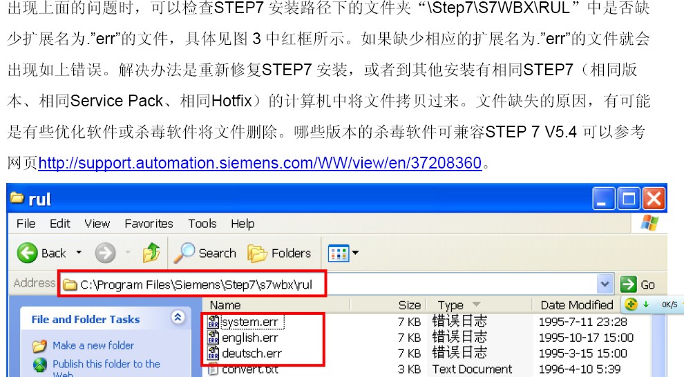

,西门子的帮助文档F0453解释说
,我以重新修复仍然没有这三个文件,劳烦同版本的坛友将这三个文件发送给我下,先谢谢了,我的STEP7版本是V5.4 SP5中文版,邮箱地址maomaowenjuan@163.com 真诚的谢谢大家。
