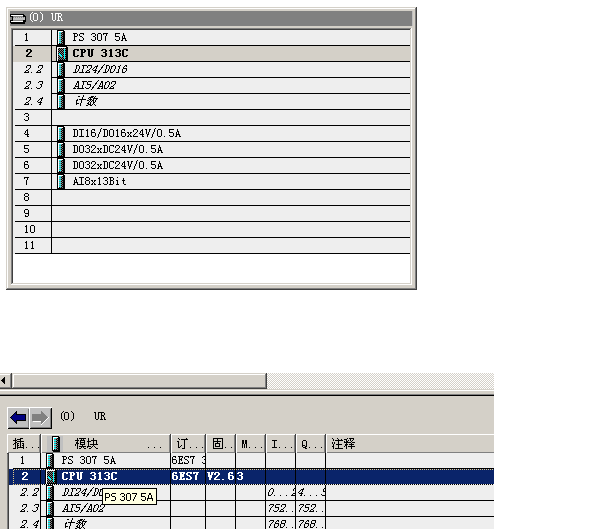

cpu硬件重新组态一下,在cpu硬件重新组态(如图)下把旧的CPU更换新成新的CPU(注意版本),然后编译保存下载。再把程序下载到CPU中就行了。
