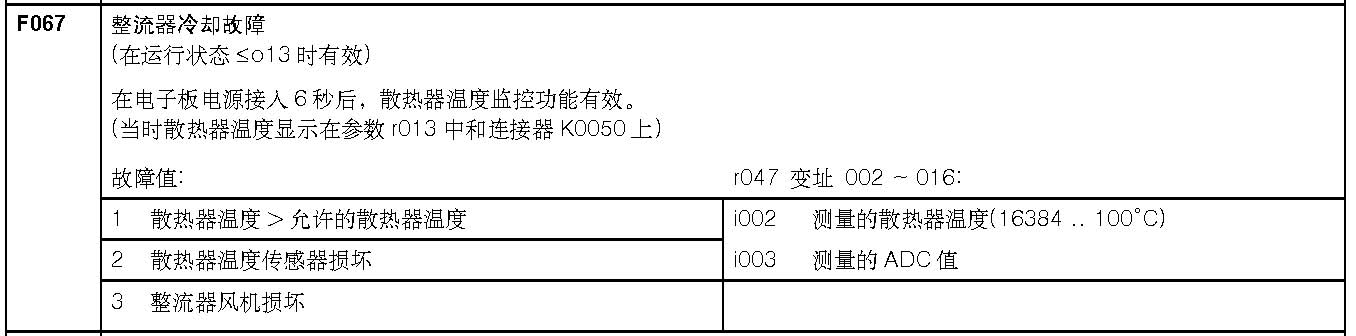

有故障说明可知,F067是装置的散热器温度检测报警了。“超过100度”,因此不建议屏蔽故障!你想由外部散热风扇强制冷却的办法是可行的!建议支持!只要把散热器的温度控制在80度以下。,装置的驱动元件工作就不会出现过热保护了。
