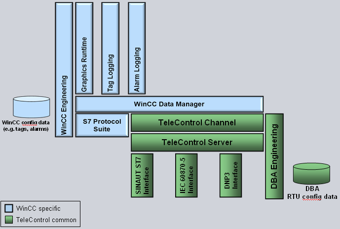

这首先需要看一下WinCC telecontrol的结构,如下图所示:

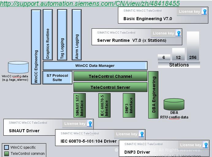

从结构上可以看出,WinCC Telecontrol包含了一个基本的Server,组态的DBA数据库,及相应的协议驱动,因此其授权信息如下:
从上图可以看出,对于WinCC Telecontrol的授权来说,Basic Engineering V7.0,Server Runtime? V7.0 (x Stations)是必须的,而协议驱动及DBA的授权可以根据项目的实际情况购买,,包括了SINAUT Driver
,IEC 60870-5-101/104 Driver及DNP3 Driver
详细的购买信息可以参考以下连接:
http://support.automation.siemens.com/CN/view/zh/48418455
